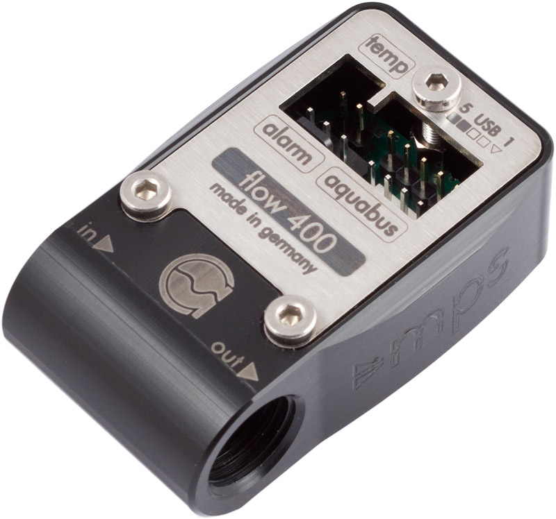

Aqua Computer ist seit Jahren der führende Hersteller, wenn es um die Überwachung von Kühlsystemen geht. Die weltweit sehr gefragten "high flow" Durchflussensoren in Verbindung mit dem aquaero stehen für Genauigkeit, Qualität und Design. Wir haben uns viel Zeit genommen und die Wünsche unserer Kunden in die Entwicklung der nächsten Generation aufgenommen.
Wir wollten den Sensor in seinen Abmessungen drastisch verkleinern und zudem auf rotierende Teile komplett verzichten. Zudem sollte eine direkt am Sensor verfügbare USB-Schnittstelle vorhanden sein und auch eine Kommunikation über aquabus möglich sein. Dabei sollte sich der Sensor direkt aus dem Bus mit Strom versorgen. Zudem wollten wir einen Durchflusswiderstand, der so gering wie der eines einzelnen Anschlusses ist und eine Genauigkeit im Bereich des bisherigen mechanischen Sensors.
Am Ende haben wir all dies erreicht: Die neue Generation der mps (multi purpose sensor) Durchflussensoren basiert auf dem Prinzip der Differenzdruckmessung. Dieses Prinzip wird, allerdings in der Regel bei sehr großen Sensoren, in der Industrie eingesetzt. Die dort verfügbaren Sensoren sind allerdings unbezahlbar. Mit dem jetzt realisierten Sensor haben wir es geschafft in einer Baulänge von gerade einmal 3cm einen Differenzdrucksensor zu integrieren. Die mps Durchflussensoren werden hochgenau aus Delrin CNC-gefertigt. Die notwendigen Genauigkeiten können nur auf diese Weise erzeugt werden und die hierdurch erreichte Qualität ist offenkundig. Der Deckel ist aus Edelstahl CNC-gefertigt und alle Anschlüsse sind per Lasergravur gekennzeichnet.
Die eigentliche Differenzdrucksensor erfolgt direkt über einem Silizumchip der von einer Edelstahlmembran geschützt wird. Die Genauigkeit ist so hoch, dass die Auflösung des Sensors im Bereich von 0,00005 bar liegt. Hierdurch ist es möglich praktisch ohne Druckabfall im Sensor präzise zu messen. Allerdings ist hierzu eine hochentwickelte Elektronik nötig, die vor allem in der Lage ist das systembedingte Rauschen ohne Auflösungsverlust zu filtern.
Aber wir haben noch mehr getan: Im Sensor integriert ist eine Wassertemperaturmessung die fast genauso exakt arbeitet wie die verfügbaren externen Sensoren und auch ein externer Temperatursensor kann am Sensor angeschlossen werden. Zudem wurde ein Alarmausgang integriert, der ein Tachosignal an das Mainboard liefern kann oder den Ausgang auch schalten kann (z.B. für LEDs).
Die mps werden ab der kommenden aquasuite (RC, Mitte Juli) unterstützt und mit der dann erscheinenden aquaero 5 Firmware in das aquaero komplett integriert. Es können bis zu 4 mps an das aquaero über den High-Speed aquabus angeschlossen werden. Dabei wird die Stromversorgung über aquabus oder USB hergestellt.
Gab es bei den bisherigen Sensoren einen Kalibirierwert, so besitzen die mps eine Kalibrierkurve. Wer seinen mps hochgenau einsetzen möchte, der sollte diese auf Basis seiner Anschlüsse selber erstellen. Dies ist mit der aquasuite 2012 einfach möglich und erfordert lediglich 3 Messwerte. Danach kann die Kurve vom System automatisch berechnet
werden. Werden mehr als drei Kalibrierpunkte aufgenommen, so werden diese natürlich berücksichtigt.
Vom mps-Durchflussnsor gibt es zum Start 3 Varianten: Den flow 100, 200 und 400. Die Werte beschreiben den maximalen messbaren Durchfluss (wobei die Sensoren noch etwas höher messen können). Der minimale empfohlene Durchfluss beträgt ein fünftel des Messbereiches. Der flow 100 sollte also im Bereich 20-100 l/h verwendet werden, die anderen Sensoren verdoppeln diesen Bereich jeweils.
